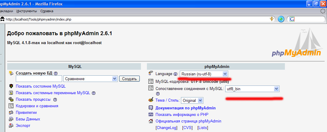

Кстати. Я тут поменял язык в PhpMyAdmin c "ru-win 1251" на "ru-utf8" и сопоставление соединения с "cp1251_general_ci" на "utf8_bin".
Теперь названия разделов в форуме пишутся нормально. И в БД и в коде HTML форума.

поменял сопоставление соединения с "cp1251_general_ci" на "utf8_bin".
Будте добры, объясните что это значит :D
По поводу phpmyadmin, саппорт сказал: "Там другая версия базы данных, изменять кодировку не нужно. Изменяйте только в скриптах..."
Это сделать вот так. Только еще раз подчеркну, что это я у себя на компе делал. На денвере.
Хотя еще лучше выставить "utf8_general_ci" в Сопоставление соединения с MySQL.
