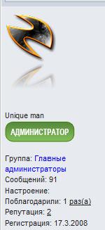

rzrkka Опубликовано 8 Мая 2008 Жалоба Поделиться Опубликовано 8 Мая 2008 Добрый день! или вечер Поставил этот мод (из архива в 12 сообщении в этой теме) + взял код и картинки из 13 сообщения. Вроде все установилось без ошибок. Но выглядит как-то не так: Напротив слова "настроение" стоит пустое место. И еще непойму, где вообще его менять (выбирать)? Подскажите пожалуйста, в чем может быть проблема. Заранее огромное спасибо. Ссылка на комментарий Поделиться на других сайтах Прочее
smiler Опубликовано 28 Мая 2008 Жалоба Поделиться Опубликовано 28 Мая 2008 Много чего... Проделайте всё по интрукции заново, у вас много ошибок.***Я вот не поленился, потратил 1 минуту и оптимизировал рисунки, они теперь не по 54 килобайта каждый а по 1кб )) прикрепляю архив mood_images.zip Ссылка на комментарий Поделиться на других сайтах Прочее
