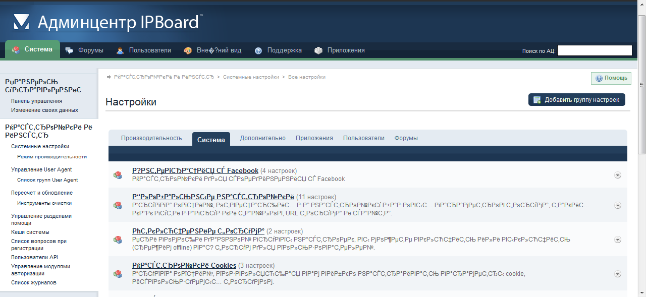

В итоге в админке половина текста нечитаемо, а на самом форуме некоторые слова содержат ромбики. Прикрепляю скрины.

1. В каком порядке выполняли обновление? Очень похоже, что БД была сконвертирована не в свое время. Повторите снова, внимательно и пошагово следуя инструкции: http://wiki.iblink.ru/ipb3/upgrade.

Т.к. у меня в админке ничего не понятно, что написано, медотом тыка сделала пересчет и обновление, в итоге вообще 80% форума стали в крокозябрах, видимо на самом деле нужно попробовать все с самого начала.
О результатах доложу :D
С кодировками все поправила, не знаю, в чем было дело, но по второму разу все те же шаги были сделаны и все устаканилось. Но это только с кодировками.
есть подозрение, что у нее база уже в utf-8, т.е. конвертировать и не нужно - лишь сменить "сравнение". В мануале по указанной Вами ссылке об этом написано. Как раз проверялось во время тестирования (прошлым летом) на моем хостинге.
Вот, нашел:
2. Вы сконвертировали базу, которая уже была в UTF.
Начните обновление с шага 2, но не выполняйте перекодирование базы (самого текста), а только выполните замены команд SQL.
