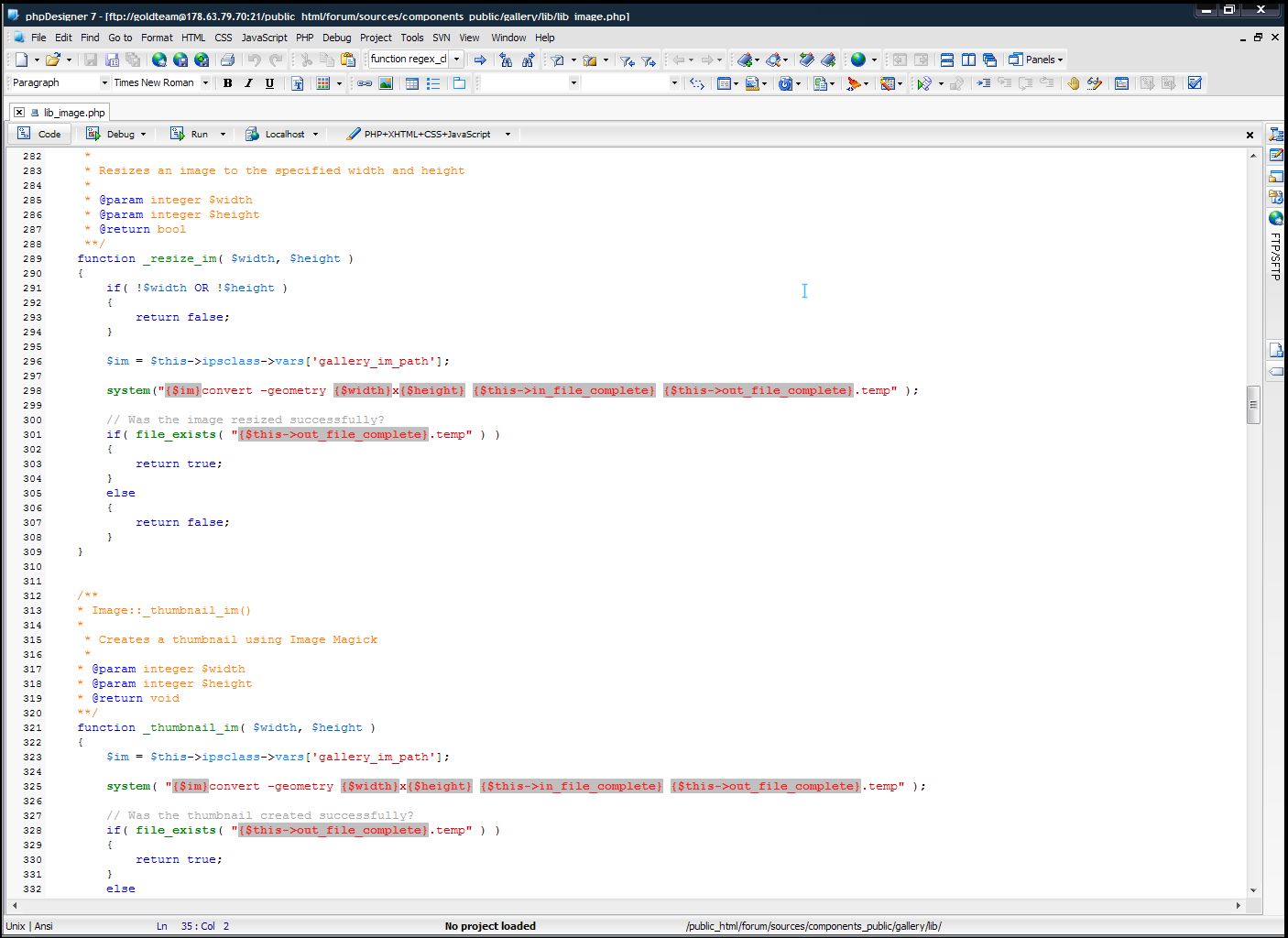

mimas Опубликовано 27 Октября 2010 Автор Жалоба Поделиться Опубликовано 27 Октября 2010 но инодин из них не был правильным. Первый похож на правильный. Как правильно настроить Imagick и в каком виде там должна быть ссылка???Пишите в тех. поддержку. IP.Gallery криво работает с ImageMagick. Криво не то слово ... IPB судя по всему не тестирует приложения с ним. У них основной GD2. Изредка на IPB всплывают похожие проблемы. Если в трекере, то ответ стандартный: Cannot Reproduce. Если на форуме, то ответ: "пишите в тикет". Да вот с первой ссылкой он и работал - картинки загружались и делались миниатюры как надо. Только вот при попытке обновления картинок всё испортилось, а форум на каждую картинку выкидывал 2 ошибки в файле sources/component_public/gallery/lib/lib_image.php в строках 298 и 325 Ну и как результат всё развалилось!!! А в тех поддержку не обращаюсь потому что лицензию ещё не купил - вот поставил и вожусь что бы посмотреть стоит ли её вообще покупать. Если такая байда нездоровая творится... GD2 хороша только для картинок jpeg. А вот анимированные гифы и гифы с прозрачным фоном выглядят после её обработки страшно!!! Цитата Ссылка на комментарий Поделиться на других сайтах Прочее
