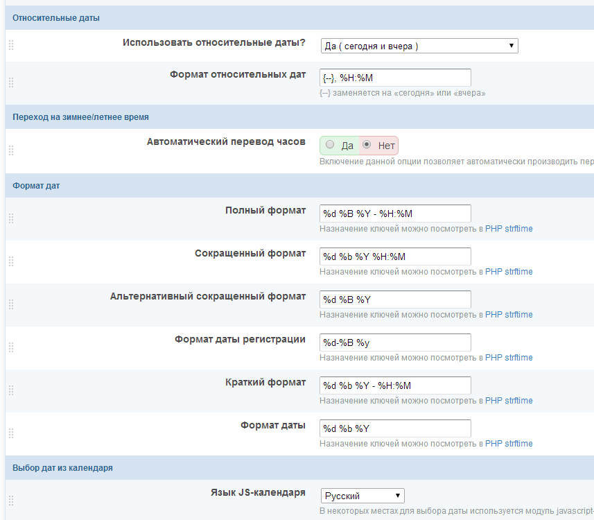

Это странно, что у вас август не переведен, а сегодня переведено. У меня страница настроек выглядит так: http://c2n.me/iMO5dT.png , локаль языка ru_RU.UTF-8

Указанные на моем скриншоте настройки верны. Но на язык названия месяца формат дат не влияет. На него влияет только выбранная локаль и ее настройки.
