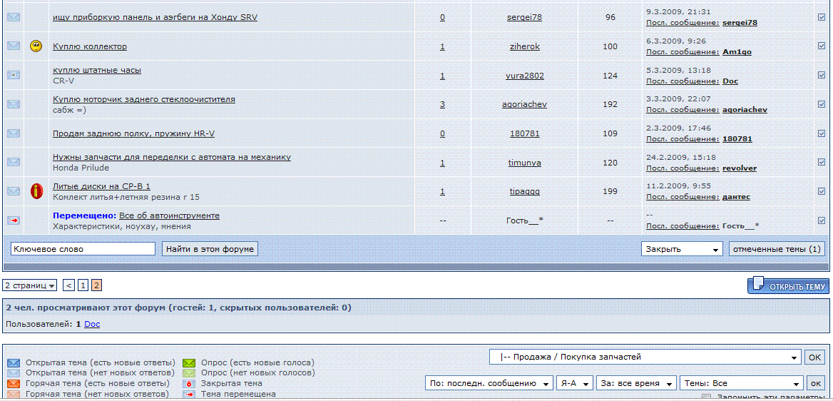

Есть на версии 2.3.5 проблема с "Перемещено:"
Ситуация следующая
Когда перемещаешь, то все работает как и должно быть, но стоит в админки использовать "Пересчет и обновление" и при запуске "Пересчет статистики"
То все пропало
Перемещенная ссылка уходит в самый конец раздела, на последнюю страницу и автор превращается в "Гость__*" и "Посл. сообщение: Гость__*"
Такое вижу почти на всех форумах IPB, так что это не единичная проблема
Если будет 10 перемещенных сообщений, то они все уйдут в конец и не важно сколько будет страниц, даже если тема буде перемещена на 1 странице, то уйдет на последнюю, хоть 50 страница
Образец нескольких тем
