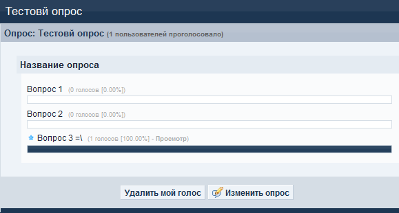

Если создать опрос, скажем:
Как Вам новый фильм?
Варианты ответов:
1. Супер!
2. Так себе
3. Плохой =\
После первого проголосовавшего этот ОПРОС пропадет вникуда....
Заметил из-за чего так:
Вот из-за этого смайлика
в 3-м варианте ответа....
Если создавать опрос без него, все работает, если его вставить в конец одного из вариантов ответов, то ОПРОС исчезает после первого голоса...
Причем исчезает каждый раз по разному(раз 5 экспериментировал) Иногда исчезнет так, что при редактировании первого поста вставить опрос снова не удается, иногда после исчезновения, зайдешь в первый пост и там его можно заново создать, а третий случай это когда при нажатии кнопки РАСШИРЕНННая форма редактора сообщения(в первом посту) в шапке три или четыре строчки Warning....
Вот так вот =)

Сомнительно. Если есть желание - зайдите на форум что у меня в профиле и походите по опросам - все там нормально - сегодня создавал специально тестовый - тоже все ок. Что я делаю не так? :D

Ну, у меня тоже десятки опросов. Баг замечен всего лишь в одном.
