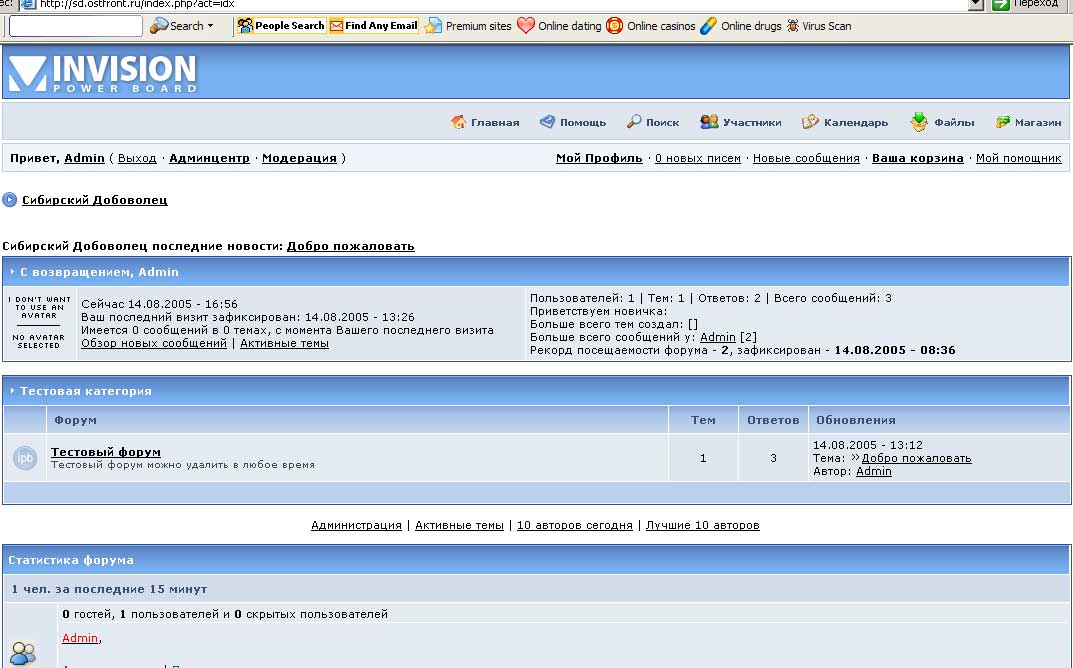

Знающие люди подскажите.Я установил магазин на форум появилась ссылка сверху там где находятся файлы поиск главная Дык эта ссылка отображается вот так ??? Как убрать сие безобразие и поставить иконку?[1123860091:1123868036]Ну блин подскажите как поставить нормальное название а не ???? где хотябы это поменять я уже все перерыл.Но иконку я поставил :D
Посмотри при установке магазина была какая-нибудь темка типо добавьте в языковые файлы такой то элемент?
Да были целых 2 этапа вот погляди

Такс, а что ты добавлял в skin_global.php?[1123884174:1123884218]где <!-- IE6/Win TABLE FIX -->
Картинку я поставил итить.Мне нужно там убрать знаки вопроса а картинку я просто добавил в папку .А в skin_global.php я добавлял вот что
Найти:
function Member_bar($msg, $ad_link, $mod_link, $val_link) {
global $ibforums;
Добавить ниже:
//+... START LiGHT Shop
if($ibforums->member['shop_cart'] > 0)
$shop = "{$ibforums->lang['in_shop_cart']}[<font color=red><b>{$ibforums->member['shop_cart']}</b></font>]{$ibforums->lang['in_shop_cart2']}";
else
$shop = "<b>{$ibforums->lang['your_shop_cart']}</b>";
//+... END LiGHT Shop
Найти:
<a href='{$ibforums->base_url}act=Search&CODE=getnew'>{$ibforums->lang['view_new_posts']}</a>
Добавить ниже:
· <a href='{$ibforums->base_url}act=Shop&CODE=30'>{$shop}</a>
Найти:
function BoardHeader($time="") {
global $ibforums;
Добавить ниже:
if($ibforums->vars['d_shop_close'] == 0)
$shop = "    <img src='{$ibforums->vars[img_url]}/atb_lightshop.gif' border=0 alt=''> <a href='{$ibforums->base_url}act=Shop'>{$ibforums->lang[ls_download]}</a>";
else{
$shop = "";
Найти:
<img src="{$ibforums->vars['img_url']}/atb_calendar.gif" border="0" alt="" /> <a href='{$ibforums->base_url}act=calendar'>{$ibforums->lang['tb_calendar']}</a>
Добавить ниже:
$shop
УСЁ
Так выложи свой skin_global.php
От <!-- IE6/Win TABLE FIX -->, до <% MEMBER BAR %>.

atb_lightshop.gif залил в директорию скина ?
Да залил.Дак я же говорю иконку поставил.Теперь знаки вопроса убрать надо.[1123940591:1123948969]Вопрос снят я догадался...
