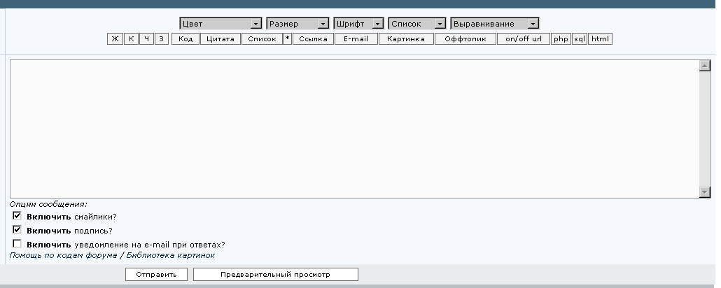

Jax Опубликовано 16 Октября 2005 Жалоба Поделиться Опубликовано 16 Октября 2005 Как можно убрать эти туповатые картинки и сделать простые кнопки, как тут, да и как везде.Сколько не пытался - ничего не вышло. Цитата Ссылка на комментарий Поделиться на других сайтах Прочее

0 Jax Опубликовано 18 Октября 2005 Автор Жалоба Поделиться Опубликовано 18 Октября 2005 хех, забавно получилось, все извращались кто как смог, а тут делов-то еще в skin_post.php нужно тоже самое сделать в двух местах пример: Цитата Ссылка на комментарий Поделиться на других сайтах Прочее
