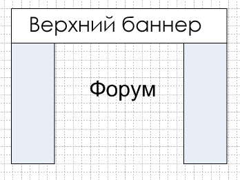

Здравствуйте!
Мне нужно модифицировать стандартный скин как на рисунке. Вопрос: как к этому хотя бы подступиться? Я посмотрел генерируемый код, так там div ipbwrapper цельный, в нём таблица, которая содержит кучу других таблиц, и как во всё это дело вставить мои 2 столбца по краям - я не представляю. То есть теоретически нужно всё, что идёт после верхнего баннера, поместить в один столбец, а два по бокам сделать фиксированной ширины. Но где всё это прописать? HTML-шаблонов столько, что я в них просто запутался. Помогите пожалуйста.
В общем шаблоне форума, это пункт в меню стиля. Там нужно BOARDS заключить в нужную вам таблицу.
P.S. Ну и поиск рулит, разумеется.
Sannis, извини, я не понял. Можно поподробнее? Что именно нужно менять в общем шаблоне? Я что только не заключал в таблицу - один хрен.

Я ж сказал :D BOARDS ;) Т.е. <% BOARD %> заменить на:
<table атрибуты>
<tr>
<td width="20%">
левая колонка
</td>
<td>
<% BOARD %>
</td>
<td width="20%">
правая колонка
</td>
</tr>
</table>

Sannis, большое Вам спасибо!
Покажите как получилось скрин или линк :D
http://souzrk.ru/forum/ . Не судите строго: ещё абсолютная разработка. Колонку я пока одну оставил.
