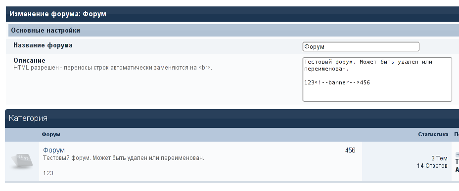

0 Ritsuka Опубликовано 27 Марта 2010 Жалоба Поделиться Опубликовано 27 Марта 2010 (изменено) Шаблон Список форумов > boardIndexTemplate, замените это: <td> <h4><a href="{parse url="showforum={$forum_data['id']}" seotitle="{$forum_data['name_seo']}" template="showforum" base="public"}" title='{$this->lang->words['go_to_forum']}'>{$forum_data['name']}</a></h4> <p class='desc'>{$forum_data['description']}</p> На это: <td> <php> if(strpos($forum_data['description'], '<!--banner-->') === false){ $ban = ''; } else { $at = strpos($forum_data['description'], '<!--banner-->'); $ban = '<div style="float: right; padding: 0 5px 5px 0;">'.substr($forum_data['description'], ($at+13)).'</div>'; $forum_data['description'] = substr($forum_data['description'], 0, $at); } </php> {$ban} <h4><a href="{parse url="showforum={$forum_data['id']}" seotitle="{$forum_data['name_seo']}" template="showforum" base="public"}" title='{$this->lang->words['go_to_forum']}'>{$forum_data['name']}</a></h4> <p class='desc'>{$forum_data['description']}</p> Теперь в описании каждого из форумов можно использовать тег "<!--banner-->". Все, что идет после него, будет вырезано из описания и размещено как баннер справа. Например: Баннеры пишите в обычном HTML, типа:Это классный раздел. <!--banner--> <a href="http://example.com"><img src="http://example.com/banner.jpg" alt="Наш спонсор" /></a> Может быть вы сводите меня в кино? ^^ Изменено 27 Марта 2010 пользователем Ritsuka Eloim, Nordicus и -ZIK- отреагировали на это 3 Цитата Ссылка на комментарий Поделиться на других сайтах Прочее

0 Ritsuka Опубликовано 2 Апреля 2010 Жалоба Поделиться Опубликовано 2 Апреля 2010 Скорее всего не там строку поменяли. Вот модифицированный шаблон полностью (3.0.5): boardIndexTemplate.txt.tar.gz Цитата Ссылка на комментарий Поделиться на других сайтах Прочее
0 not_angel Опубликовано 2 Апреля 2010 Автор Жалоба Поделиться Опубликовано 2 Апреля 2010 Ritsuka спасибо ОГРОМНОЕ всё получилось....жил бы я в россии я бы тебя в кино сводил и не раз))) Цитата Ссылка на комментарий Поделиться на других сайтах Прочее
