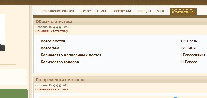

Доброго времени суток!
Краказябры нашлись. В календаре и некоторых дополнительных полях профиля пользователя.
поправки в tabSingleColumn не исправили ситуацию.
Хм, странно, я поддерживаю один форум на win-хостинге. В 3.1.х даты нормально отображаются и без велосипедов оО
