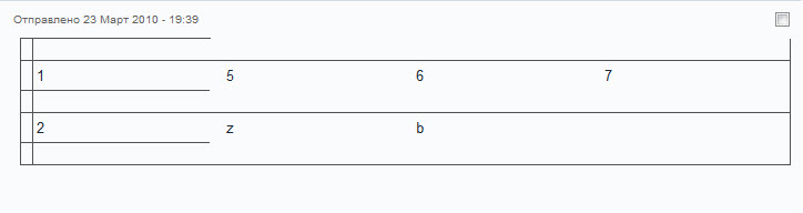

OzzyPuch Опубликовано 3 Июня 2010 Жалоба Поделиться Опубликовано 3 Июня 2010 (изменено) кто нибудь подскажет почему ломается внутреннее обрамление таблиц при использовании тега (естественно под BB кодом) <table border='{option}'> Изменено 3 Июня 2010 пользователем OzzyPuch Цитата Ссылка на комментарий Поделиться на других сайтах Прочее
0 Ritsuka Опубликовано 3 Июня 2010 Жалоба Поделиться Опубликовано 3 Июня 2010 Без htmk-кода к картинке никто достоверно не подскажет. Цитата Ссылка на комментарий Поделиться на других сайтах Прочее
0 OzzyPuch Опубликовано 3 Июня 2010 Автор Жалоба Поделиться Опубликовано 3 Июня 2010 (изменено) HTML код при создании таблицы не объявляю - это правильно? <table border="3"> <tr> <td>1 ячейка 1 строки</td> <td>2 ячейка 1 строки</td> <td>3 ячейка 1 строки</td> <td>4 ячейка 1 строки</td> </tr> <tr> <td>1 ячейка 2 строки</td> <td>2 ячейка 2 строки </td> <td>3 ячейка 2 строки</td> </tr> </table> P.S наконец вышел на понимание того, что проблема отображения еще и зависит от браузера. Протестил IE-8 : слабое нечеткое обрамлениеFireFox - ломаное внутреннее обрамление (если установить таблицу в такой параметр ограничения ширины по пикселям <div class='bbc_indent' style='text-align:justify;width:500px'>{content}</div>тогда в FireFox время от времени показывает нормальное внутреннее обрамление )Лучше всех справился "яблочник" браузер Safari от Apple- все идеально ровно обрамлено но- общая проблема у всех браузеров, таблица скатывается вниз сообщения, есть соображения как это лечится?http://i.flamber.ru/files/st1/1265700383/1275561297_f.jpg Изменено 4 Июня 2010 пользователем OzzyPuch Цитата Ссылка на комментарий Поделиться на других сайтах Прочее

0 Serahele Опубликовано 4 Июня 2010 Жалоба Поделиться Опубликовано 4 Июня 2010 (изменено) OzzyPuch, очень познавательная структура таблицы. HTML рулит. К слову - вообще-то если хотите знать причину проблемы, то нужно и выкладывать то, что создает проблему, другими словами - html-код тега, который приводит к проблеме, указанной на рисунке в первом сообщении. Или боитесь потерять "копирайт" бб-кода таблиц? Изменено 4 Июня 2010 пользователем Serahele Цитата Ссылка на комментарий Поделиться на других сайтах Прочее
0 Ritsuka Опубликовано 4 Июня 2010 Жалоба Поделиться Опубликовано 4 Июня 2010 Ну вообще-то все очевидно - автор не владеет HTML... Количество td в каждой строке должно быть одинаковым, либо должно использоваться colspan. Иначе и происходят те самые "прыжки вверх"... Цитата Ссылка на комментарий Поделиться на других сайтах Прочее
0 OzzyPuch Опубликовано 4 Июня 2010 Автор Жалоба Поделиться Опубликовано 4 Июня 2010 (изменено) Ну вообще-то все очевидно - автор не владеет HTML... Количество td в каждой строке должно быть одинаковым, либо должно использоваться colspan. Иначе и происходят те самые "прыжки вверх"... Да действительно в HTML я чайник но не паравоз, пользуюсь по мере вынужденной необходимости.Большой сенкс за ликбез. Serahele то нужно и выкладывать то, что создает проблему, другими словами - html-код тега, который приводит к проблеме Если речь о сляпанных мной BB кодах - то они абсолютно повторяют оригинальный HTML с поправкой на требования к BB.Но согласен "и про старуху бывает порну%а" нужно было выложить. Изменено 4 Июня 2010 пользователем OzzyPuch Цитата Ссылка на комментарий Поделиться на других сайтах Прочее
