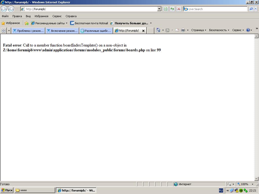

Доброго времени суток! Подкажите пожалуйста, если в файле conf_global.php я пишу как сказано в инструкции:
define('IN_DEV', 1);
и при запуске стартовой страницы форума появляется:
Fatal error: Call to a member function boardIndexTemplate() on a non-object in Z:\home\forum\www\admin\applications\forums\modules_public\forums\boards.php on line 99
Как думаете в этом виновны мои руки либо же это вина форума?

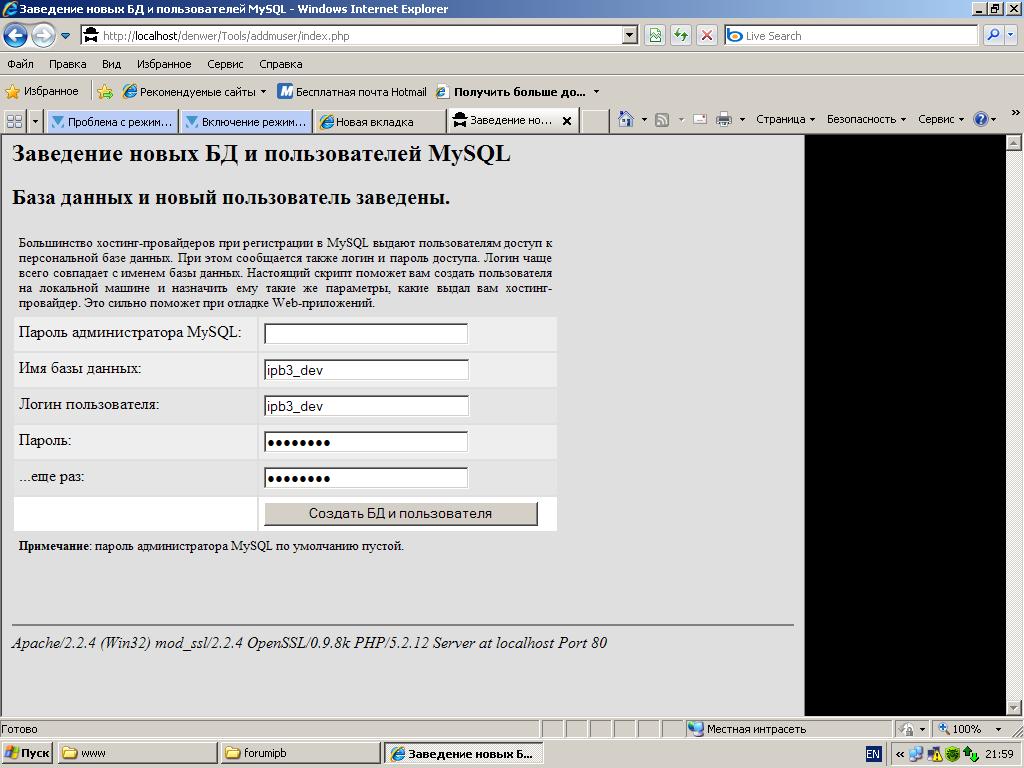

Пользователь выполняет новую установку форума, и следуея совету называет базу данных: [c]ipb3_dev[/c]. Зачем? это так и осталоьс для него загадкой.

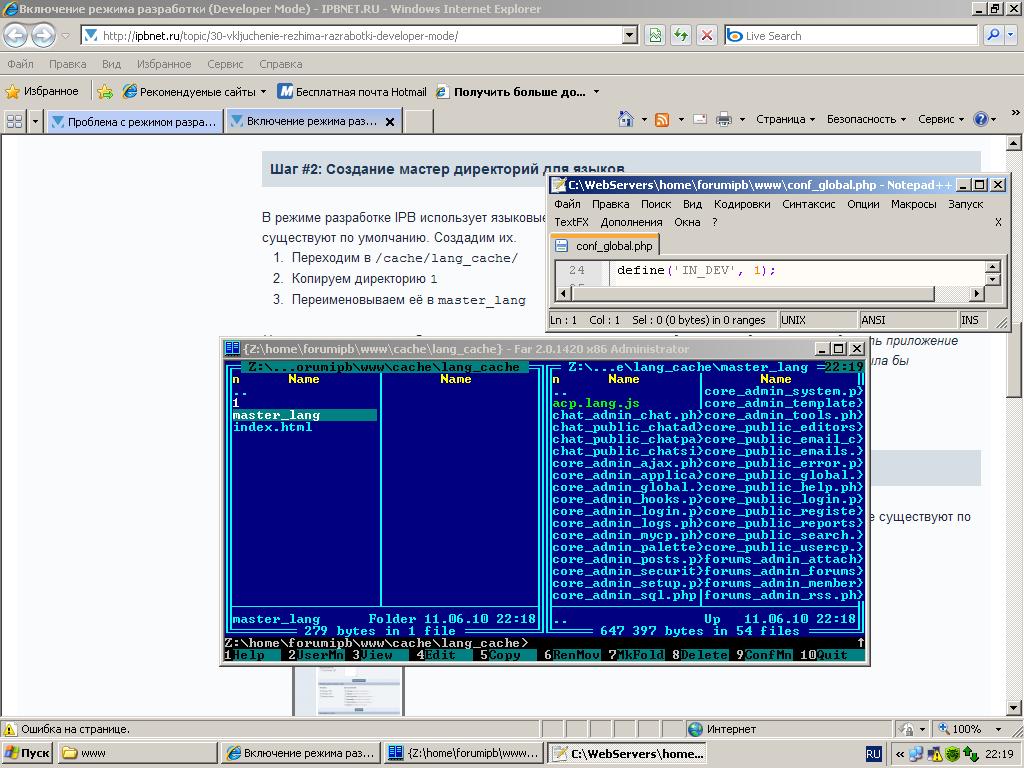

[h3]Шаг #2: Создание мастер директорий для языков[/h3]
В режиме разработке IPB использует языковые файлы, располагающиеся в мастер директориях, которые не существуют по умолчанию. Пользователь создаёт их.
  1. Переходит в [c]/cache/lang_cache/[/c]
  2. Копирует директорию [c]1[/c]
  3. Переименовывает её в [c]master_lang[/c]
[h3]Шаг #3: Создание мастер директорий шаблонов[/h3]
В режиме разработке IPB использует шаблоны, располагающиеся в мастер директориях, которые не существуют по умолчанию. Надо их создать:

!!!!!КРИТИЧЕСКАЯ ОШИБКА АЛГОРИТМА: Алгоритм прервал своё выполнеия и генерирует исключение
А прочитать все целиком перед тем как что-то делать нельзя?
Какое именно? (1 скрин, это не ACP, и пока все не сделано форум не будет работать).

Спасибо мужики, всё заработало. Я пытался зайти в админку через главную страницу форума, но передо мной появлялась вон так ошибка и я не понимал что за х. Надо было сменить тактику и зайти в админку в обход главной страницы вбив адрес /admin/index.php
