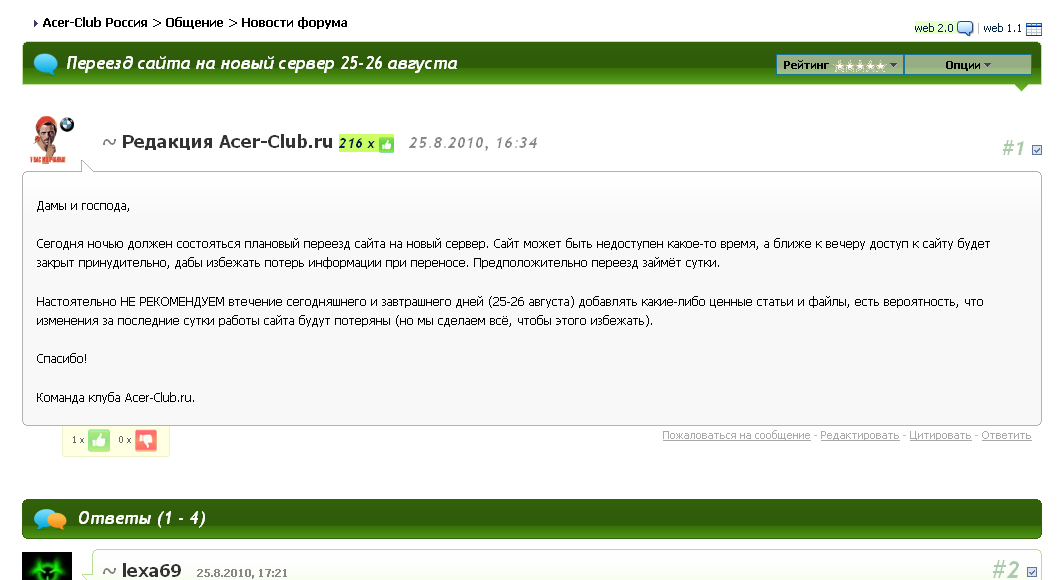

P.S. Кстати, раз уж тема о неоптимальностях, вот что ещё навскидку нашёл:
  • Мод eRate из topics.php и forums.php (action_public) фигачит штучными запросами по каждому посту/топику. Кол-во запросов доходило до 100шт на страницу. Пришлось оптимизировать код.
  • Мод nvAwards так же из topics.php(action_public) фигачит штучными запросами по каждому посту.
С удовольствием бы пообрывал ручки авторам. Но всё же эти моды я бы отнёс к весьма полезным, так как благодаря им удалось довести 2.3 до "а-ля вебдваноль" :)
