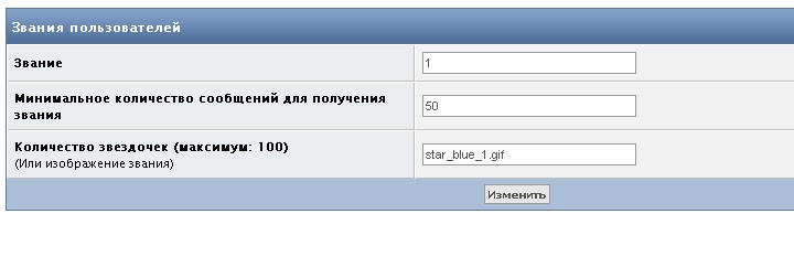

0 Fantazy Опубликовано 13 Октября 2010 Автор Жалоба Поделиться Опубликовано 13 Октября 2010 В Званиях у меня все корректно, было бы так все просто я бы не спрашивал. http://s51.radikal.ru/i131/1010/b2/1e0d59501a09.jpg Цитата Ссылка на комментарий Поделиться на других сайтах Прочее
0 Sannis Опубликовано 13 Октября 2010 Жалоба Поделиться Опубликовано 13 Октября 2010 Стоило бы об этом сразу и сказать :-) Смотрите в шаблоне skin_topic->RenderRow что отличается от оригинала. Но скорее всего это прописали в файлах, посмотрю из дому. Цитата Ссылка на комментарий Поделиться на других сайтах Прочее
0 Fantazy Опубликовано 13 Октября 2010 Автор Жалоба Поделиться Опубликовано 13 Октября 2010 skin_topic->renderrow, по поводу ранга есть только " {$author['member_rank_img']} ".Так-же в skin_topic есть -> member_rank_img в котором <img src="$filename" alt="{$this->ipsclass->lang['group_icon']}" /> Цитата Ссылка на комментарий Поделиться на других сайтах Прочее
0 Sannis Опубликовано 13 Октября 2010 Жалоба Поделиться Опубликовано 13 Октября 2010 Значит нужно смотреть в sources/ipsclass.php что изменено по сравнению с оригиналом. Должно быть в функции parse_member: //----------------------------------------- // Group image //----------------------------------------- if ( $this->cache['group_cache'][ $member['mgroup'] ]['g_icon'] ) { $member['member_rank_img'] = $this->compiled_templates[ $skin_file ]->member_rank_img($this->cache['group_cache'][ $member['mgroup'] ]['g_icon']); } else if ( $pips ) { if ( is_numeric( $pips ) ) { for ($i = 1; $i <= $pips; ++$i) { $member['member_rank_img'] .= "<{A_STAR}>"; } } else { $member['member_rank_img'] = $this->compiled_templates[ $skin_file ]->member_rank_img( 'style_images/<#IMG_DIR#>/folder_team_icons/'.$pips ); } }Если там не изменено и, скажем, в ЛС правильные звёздочки, то смотрите в sources/action_public/topics.php изменяется ли member_rank_img. Цитата Ссылка на комментарий Поделиться на других сайтах Прочее
0 Fantazy Опубликовано 13 Октября 2010 Автор Жалоба Поделиться Опубликовано 13 Октября 2010 В sources/ipsclass.php, все так как вы отписали.В sources/action_public/topics.php вообще нету member_rank_img. Цитата Ссылка на комментарий Поделиться на других сайтах Прочее
