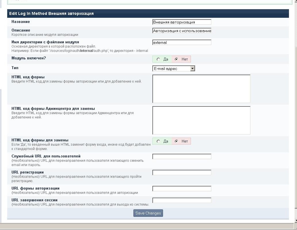

Пытаюсь настроить внешнюю авторизацию с использованием моей Базы данных
но почему то не работает
привожу скрины ниже
помогите пожалуйста

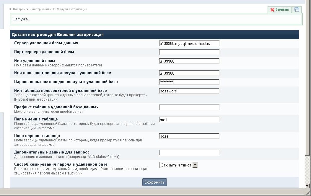

Порт скорее всего стандартный - 3306. У мастерхоста точно 3306.
да всё испробовал уже
выдаёт
Логин или пароль неверны.
Пароль точно в таблице password в открытом виде хранится?
да
я её специально для тестирования создал там всего два пользователя
В общем по тем настройкам, что я здесь вижу, ситуация у тебя должна быть такая.
В базе u139960 у тебя должна иметься таблица password, в ней должны быть поля mail и pass. В первом должен хранится email пользователя, во втором password в открытом виде.
При входе на форум должна показываться форма для авторизации с полями email (это важно) и пароля.
Если это все так и не работает, то проблема в дистрибутиве.

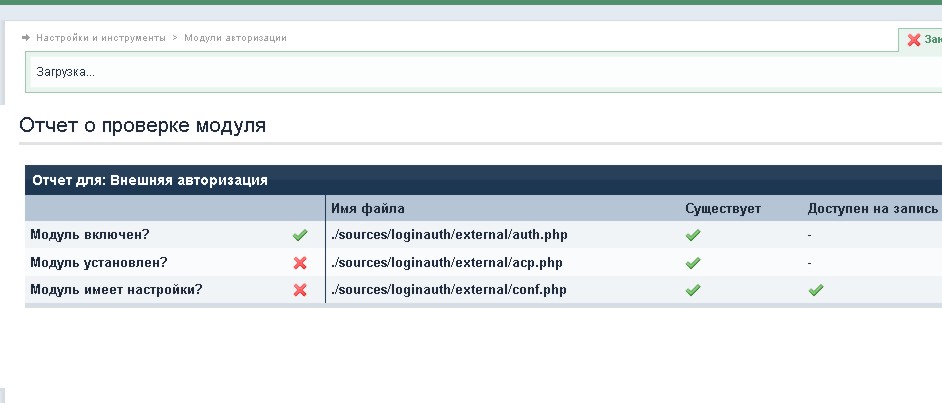

Всё так и есть
А где лучьше брать дистрибутив ?
