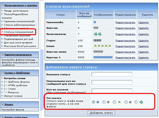

предлагаю, если указаное выше решение не устраивает - сделать поиск, например Поиск по слову: "статус" и связаться с людьми - может кто-то проблему решил, но решил не сообщать. также по темам можно подыскать что-нить на Изе.[1129147613:1129165039]в общем, в бета-версии, наспех, набросал модификацию, чтоб можно было создавать любое кол-во вариантов разноцветности шкалы.
вывода еще не сделал, но в админке это выглядит примерно так: post-4420-1129165008_thumb.jpg
если кому нужно - могу выложить для доведения до ума.

7. В админке идем в Скины -> Макросы - редактирование
ищем макрос A_STAR и по его образу и подобию создаем новые в том же наборе макросов.
Наверху нажимаем кнопку "Добавить макрос"
Ключ макроса должен начинаться с "A_STAR" - а дальше выдумывайте что угодно на тему латинских букв, цифр, символов "-", "_"
К примеру, A_STAR-2, A_STAR_NEW и т.д.
Значение макроса можно скопировать со стандартного A_STAR
Там это
<img src='style_images/<#IMG_DIR#>/pip.gif' border='0'  alt='*' />
соответственно, нужно заменить название файла ("pip.gif") и можно значение alt
вот вроде бы и всё.

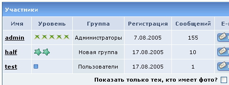

В итоге должно получиться что-то вроде этого:
