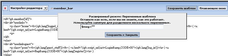

В фрагмент передаются переменные. Необходимо что бы шаблон в который вставляется данная строчка, принимал одним из параметров $msg.
GiV, если я хочу вставить строку в шапку форума, то должен править шаблон шапки, так? Не подскажите, как реализовать принятия шаблоном параметра $msg. Уж извините за такие вопросы, понимаю, что необходимо самому изучать PHP... ;)
Подскажите хоть в каких файлах искать переменные :D
Изменено пользователем Sergei74
В шаблонах весь процесс происходит.
Выбираем "редактирование входящих переменных"
Появится окно с упомянутой переменной.
Так же во всех шаблонах, переменные разделяются запятой.
