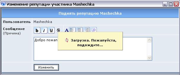

Fritz437 Опубликовано 7 Декабря 2008 Жалоба Поделиться Опубликовано 7 Декабря 2008 (изменено) Подскажите, в чём может быть проблема.Мод установил, всё вроде бы работает, но при попытке добавить или убавить юзеру репутацию, высвечивается "Пожалуйста, подождите..." до бесконечности и больше ничего не происходит, сколько ни жди...Репутация при этом не добавляется. Изменено 7 Декабря 2008 пользователем Fritz437 Ссылка на комментарий Поделиться на других сайтах Прочее
Sannis Опубликовано 7 Декабря 2008 Жалоба Поделиться Опубликовано 7 Декабря 2008 Подскажите, в чём может быть проблема.Мод установил, всё вроде бы работает, но при попытке добавить или убавить юзеру репутацию, высвечивается "Пожалуйста, подождите..." до бесконечности и больше ничего не происходит, сколько ни жди...Репутация при этом не добавляется.Будьте добры, прочитайте тему. Все ошибки, подобные этой, описаны уже, как связанные с неверной установкой, так и с настройками хостинга. Ссылка на комментарий Поделиться на других сайтах Прочее
Fritz437 Опубликовано 9 Декабря 2008 Жалоба Поделиться Опубликовано 9 Декабря 2008 Подскажите, в чём может быть проблема.Мод установил, всё вроде бы работает, но при попытке добавить или убавить юзеру репутацию, высвечивается "Пожалуйста, подождите..." до бесконечности и больше ничего не происходит, сколько ни жди...Репутация при этом не добавляется.Будьте добры, прочитайте тему. Все ошибки, подобные этой, описаны уже, как связанные с неверной установкой, так и с настройками хостинга.Спасибо конечно, но 35 страниц перелопатить - нереально, по времени займёт не меньше, чем мод заново поставить.По этому вопросу: разобрался, пишу на будущее, чтобы знали, что делать при таком симптоме.Дело было в файле xmlout.php, я там что-то видимо неправильно отредактировал. Заново сделал изменения в нём, и всё заработало.Что конкретно было неправильно - разбираться не стал. Главное было локализовать проблему именно на этом файле! Ссылка на комментарий Поделиться на других сайтах Прочее
