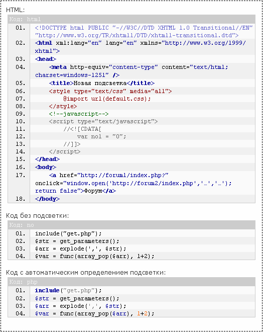

Пытаюсь прилепить свою подсветку синтаксиса к форуму. Подсветка написана на JS и требует, что бы код, предназначеный для обработки был записан в <textarea class="code" lang="blabla"></....>
Проблема в том, что форум заменяет переводы строк на html тэг <br />, который в теге textarea также выводится на печать.
Короче говоря, не могу найти метод, в котором можно запретить замену перевода строк на тэги.
Подскажите плиз, как сделать.
