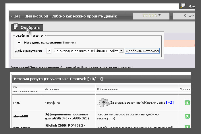

2rough4u Опубликовано 21 Мая 2008 Жалоба Поделиться Опубликовано 21 Мая 2008 А я чебе inViki связал еще с модом репутации Теперь пользователи, чьи статьи уттверждаются модератором, могут получить в репутацию плюсы: Цитата Ссылка на комментарий Поделиться на других сайтах Прочее
