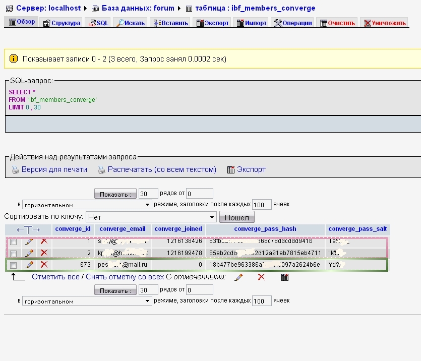

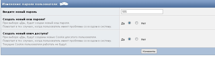

0 asd_cool Опубликовано 22 Июля 2008 Автор Жалоба Поделиться Опубликовано 22 Июля 2008 Народ вообщем я всё сделал почти всё перенёс при помощи запросов )))Выборки нужных полей из таблиц и экспортом.... Есть тока одна проблема.... Есть две таблички:ibf_membersиibf_members_converge В первой хранятся пользователи и их данные всё норм я перенёс и всё стало на места после обновления кеша.... Но есть вопрос такой...я так понимаю в табличке ibf_members_converge хранятся какието данные связанные с паролями....Так вот эта табличка была утеряна к сожалению..... Я придумал как её восстановить.....Но тут есть одно НОСмотрите скрин Вот красным обведены две строки которые были созданы нормальным способом путём регистрации аккаунтов на форумеТретья запись она была восстановлена...Объясню.... из таблицы ibf_membersбыли взяты данные id и mail и вручную добавлены в таблицу при помощи запросаINSERT DELAYED IGNORE INTO `ibf_members_converge` (`converge_id`, `converge_email`) VALUES (673, 'xxxxxxx@mail.ru');затем я зашёл в админ центр и изменил пароль юзерусо следующими метками (смотри скрин) Вот благодаря этому в таблице ibf_members_converge поля converge_pass_hash и converge_pass_salt заполнились нужными данными.... Осталось толко поле converge_joined Видимо без этого правильного заполненного поля никак .... Ибо не войти под лигоном и паролем учетной записи с ID 673 Помогите решить проблему..... PS Ещё такой косяк возник.... Что пользователи как бы есть но не совсем....Тобиш в админки когда смориш просто список то вроде всё норм....А когда начинаешь пользоваться поиском то ничего нельзя найти ни одного пользователя ни по ID не по нику..... Форум видит "полноценно" тока две записи которые были созданы естественным путём... (id 1 и id 2) Цитата Ссылка на комментарий Поделиться на других сайтах Прочее

0 Rostov114 Опубликовано 22 Июля 2008 Жалоба Поделиться Опубликовано 22 Июля 2008 converge_joined - время регистрации юзвера. Цитата Ссылка на комментарий Поделиться на других сайтах Прочее
