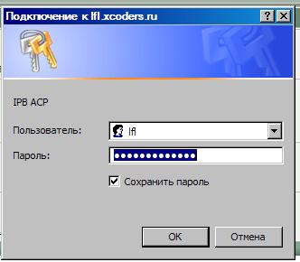

Захожу в админцентр, там вместо привычной целой страницы выскакивает окошечко с вводом логина и пароля... (IPB ACP) ввожу - неправильно и после 3-х попыток выдает ошибку:
"Authorization Required
This server could not verify that you are authorized to access the document requested. Either you supplied the wrong credentials (e.g., bad password), or your browser doesn't understand how to supply the credentials required."

Нет, Вы не так поняли... вообще в админку не могу попасть, ни через 15 минут, ни через неделю...
При нажатии на "Админцентр" выскакивает эта табличка:
Раньше загружалась полная страница входа в админку.
Причем ввожу в этом окошке логин и пароль - не пускает...
