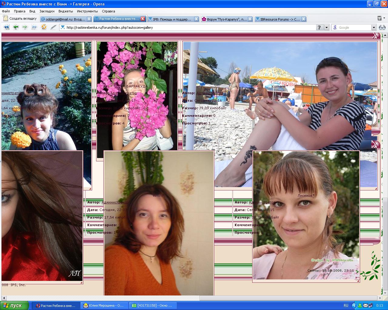

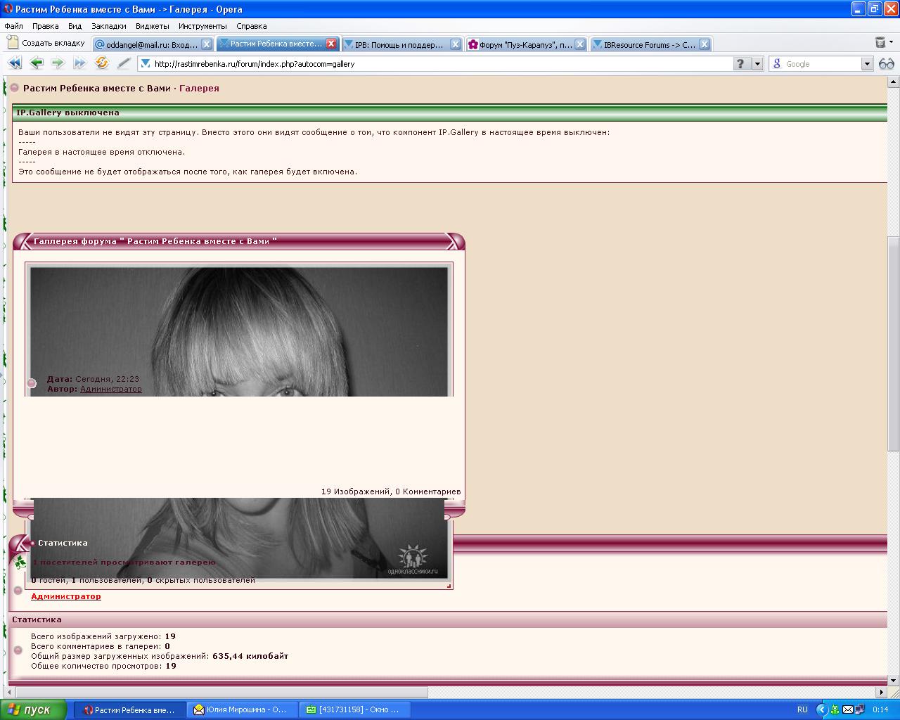

oddangel Опубликовано 18 Октября 2008 Жалоба Поделиться Опубликовано 18 Октября 2008 (изменено) При загрузке изображений в галлерею фотографии "выпадают" из рамок и просто в странном виде располагаются, проблема в настройках? если да - то в чем? или что то "криво" установленно - я про скин Изменено 18 Октября 2008 пользователем oddangel Цитата Ссылка на комментарий Поделиться на других сайтах Прочее
