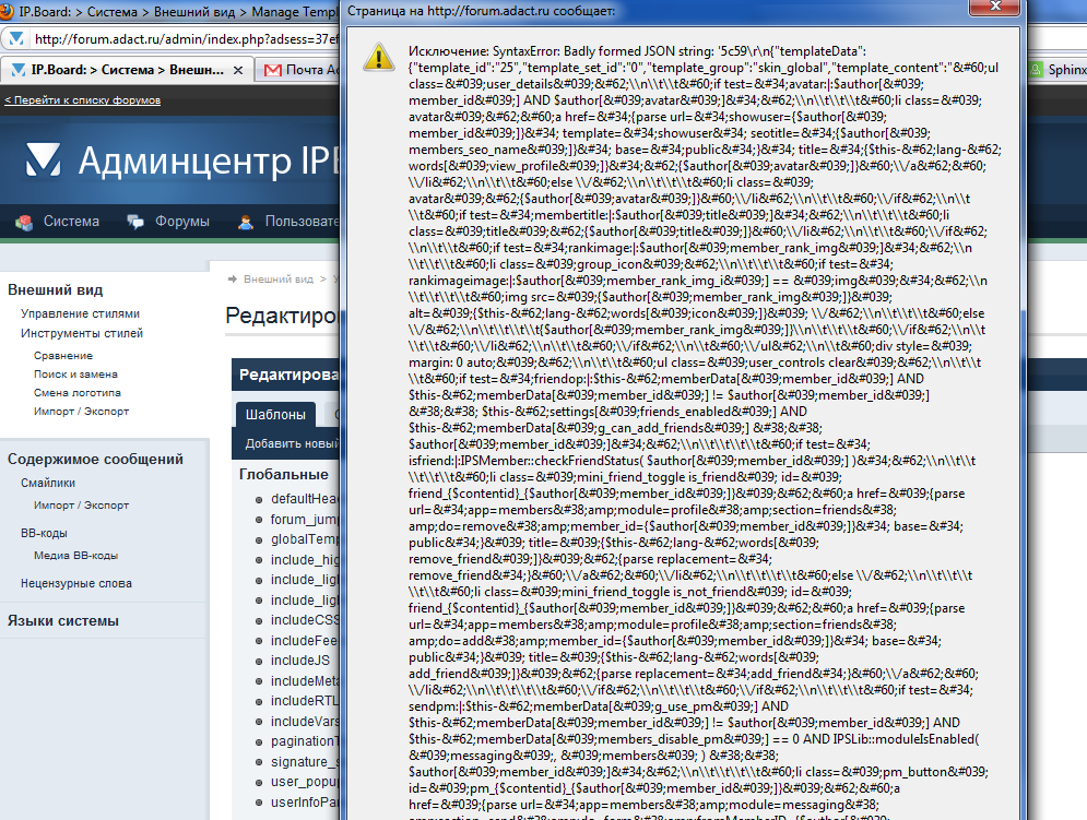

LongHERn Опубликовано 9 Августа 2009 Жалоба Поделиться Опубликовано 9 Августа 2009 Если в двушке я хоть как то разбирался в шаблонах, тут ничего не могу понять. Предположим куда мне встаить код гугл-аналитикса? Не могу найти нижнюю часть страницы. ... Вобще о структуре скинов можно где-нибудь почитать нормально. Желательно на русском (хотя подозреваю что пока негде), ну тогда хотя бы по английски. PS: ВОт такая бага при попытке отредактировать некоторые шаблоны: Цитата Ссылка на комментарий Поделиться на других сайтах Прочее

0 Ph-A Опубликовано 11 Августа 2009 Жалоба Поделиться Опубликовано 11 Августа 2009 Ну так кто подскажет, как отредактировать шаблон, например поставить внизу форума банерВнешний вид > Управление стилями > Глобальные > globalTemplate Цитата Ссылка на комментарий Поделиться на других сайтах Прочее
0 Nutsyy Опубликовано 11 Августа 2009 Жалоба Поделиться Опубликовано 11 Августа 2009 Ну так кто подскажет, как отредактировать шаблон, например поставить внизу форума банерВнешний вид > Управление стилями > Глобальные > globalTemplateВ том то и дело, что пытаясь его открыть получается то что в первом посте этой темы.... (см. скрин) Цитата Ссылка на комментарий Поделиться на других сайтах Прочее

0 Ph-A Опубликовано 11 Августа 2009 Жалоба Поделиться Опубликовано 11 Августа 2009 В том то и дело, что пытаясь его открыть получается то что в первом посте этой темы.... (см. скрин)Этот глюк вылезает не везде, только на некоторых хостингах. Причину понять пока не могу, мало данных. Есть мысли, но пока не готов озвучивать Цитата Ссылка на комментарий Поделиться на других сайтах Прочее
0 Ph-A Опубликовано 12 Августа 2009 Жалоба Поделиться Опубликовано 12 Августа 2009 В том то и дело, что пытаясь его открыть получается то что в первом посте этой темы.... (см. скрин)Попробуйте выключить Nginx, мне помогло. Включил, опять проблема вылезла. На хостинге где нет Nginx-а нет, самого начало все работало нормально. Цитата Ссылка на комментарий Поделиться на других сайтах Прочее

0 LongHERn Опубликовано 15 Августа 2009 Автор Жалоба Поделиться Опубликовано 15 Августа 2009 Я пока решил проблему так... по совту саппорта отредактировал public_html/admin/applications/core/xml/core_root_templates.xml строка 862, вставил {parse include="путь/до/файла/counters.txt"} (это в соседней теме нашел...) после чего внешний вид - инструменты стилей - Обновить данные базового стиля - ставим все галочки - жмем "обновить".Далее там же чуть выше :Обновление HTML шаблонов - выбираем нужный - Обновление кеш-файлов. Собственно все... PS: Я тоже уже понял что проблема в nginx, но отключать не буду, без него ахтунг, попробую подружить... Цитата Ссылка на комментарий Поделиться на других сайтах Прочее
