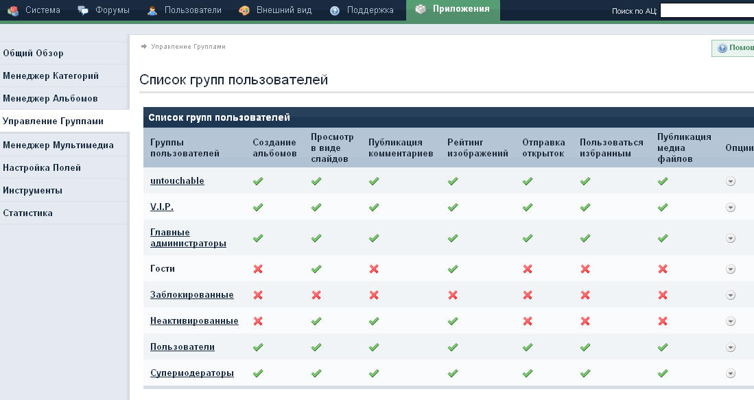

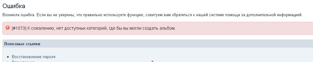

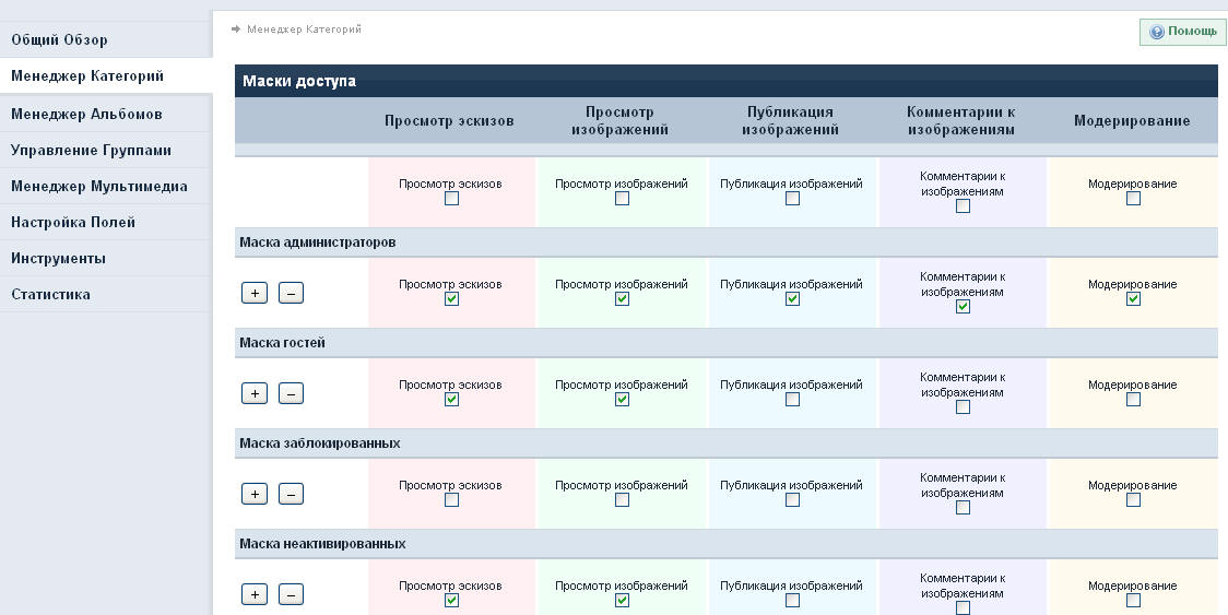

Nutsyy Опубликовано 17 Августа 2009 Жалоба Поделиться Опубликовано 17 Августа 2009 (версия 3.0.1)Создал категорию, настроил все права доступа, при нажатии на Создать Альбом, выдаёт: Лезу в админку, смотрю:и тутпроверяю тутВроде всё настроено Цитата Ссылка на комментарий Поделиться на других сайтах Прочее

pvo1988 Опубликовано 18 Августа 2009 Жалоба Поделиться Опубликовано 18 Августа 2009 Да, альбомы начали создаваться, но мне непонятно, что хотел сказать bfarber:For the record.. This was a slight change in 3.0.2, but when you edit the CATEGORY in the ACP you have to allow "Post Images" permission for that category. Don't worry - users can't actually post images to the category *directly*, but if you don't set post images permission for the category, the option will be greyed out when you go to create albums. After all, if you aren't allowed to submit images within a category (and albums are designed to inherit from category permissions) why even allow you to create an album. Again, you have to set a category as "album only" to even allow albums in the category, so there's no fear of users being able to submit directly to the category. I suspect this is the step a lot of you are missing. Гугл перевел какую-то муру, ничего не понял. Цитата Ссылка на комментарий Поделиться на других сайтах Прочее
