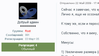

В темах выводится, а в календаре просто число, без надписи "Репутация" (_htp://forum.avtobeginner.ru/calendar/2/event-1). Как поправить?
Если кто хочет сделать вывод, как в профиле пользователя, то выполните следующие действия:
1) Заходим: АЦ -> Внешний вид -> Редактирование стилей -> Глобальные -> userInfoPane (ACP -> Look & Feel TAB -> Edit Skin Templates -> Global Templates -> userInfoPane)
2) В самый конец добавляем блок
<if test="ourReputation:|:$this->settings['reputation_enabled'] && $this->settings['reputation_show_profile']">
<if test="RepPositive:|:$author['pp_reputation_points'] > 0">
	<div class='reputation positive' style='float: none; text-align: center;'>
</if>
<if test="RepNegative:|:$author['pp_reputation_points'] < 0">
	<div class='reputation negative' style='float: none; text-align: center;'>
</if>
<if test="RepZero:|:$author['pp_reputation_points'] == 0">
	<div class='reputation zero' style='float: none; text-align: center;'>
</if>
		<span class='number'>{$this->lang->words['reputation']}: {$author['pp_reputation_points']}</span><br />
		<if test="RepText:|:$author['author_reputation'] && $author['author_reputation']['text']">
			<span class='title' style="font-weight: normal">{$author['author_reputation']['text']}</span>
		</if>
		<if test="RepImage:|:$author['author_reputation'] && $author['author_reputation']['image']">
			<span class='image'><img src='{$author['author_reputation']['image']}' alt='{$this->lang->words['reputation']}' /></span>
		</if>
	</div>
</if>
3) Наслаждаемся:D
Как смотрится: на форуме или в скриншоте
