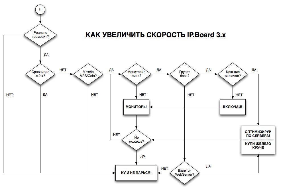

Добрый всем вечер. Я хочу разобраться с производительностью форума и возможно ли её повысить?
MYSQL Версия MYSQL 5.0.86-log
Версия PHP 5.2.11 (apache2handler)
Загруженные дополнения PDO, Reflection, SPL, SQLite, SimpleXML, XCache, Zend Optimizer, apache2handler, bz2, ctype, curl, date, dom, filter, gd, hash, iconv, json, libxml, mbstring, mcrypt, mysql, openssl, pcre, pdf, pdo_sqlite, posix, session, standard, tokenizer, xml, xmlreader, xmlwriter, zlib
Безопасный режим ВЫКЛЮЧЕН
Программное обеспечение сервера FreeBSD 7.2-RELEASE-p4 FreeBSD 7.2-RELEASE-p4 #0: Sun Oct 11 13:42:14 EEST 2009 i386
Если сравнить скорость работы текущего форума IBP 2.1.7 http://e-science.ru/forum/ и тройки http://ipb3.e-science.ru/ то разница в производительности минимум на порядок.
На 2.1.7 время генерации страницы 0.01 - 0.02 редко когда бывают скачки в увеличении времени.
На ипб 3 время доходит до секунды, а среднее 0.2
P.S. Кеширование работает, смотрю при поворном запросе той же страницы количество запросов с >40 снижается до ~18, и время генерации соответственно с 0.6 до 0.2. Но всё равно это многовато, на форуме в сутки 8 т. уников, несколько десятков тысяч хитов, нагрузка боюсь будет высокой.

Это VDS?
Это выделенный сервер, отдельная машина, на которой работает не так уж много проектов. Машинку давно покупали, уж точно не помню храктеристик его. Оперативки 2 гига и камень пенёк, двухядерный (кажись), точно не помню. Узнать характеристики из консоли не смог.
Реально расширить ОЗУ до 4 Гб. Но существенно ли это сможет помочь?
Поставьте xdebug, сделайте профилирование. Это правильный способ определения узких мест в скриптах.
Конкретная штука. Надо ещё будет разобраться как ей пользоваться, я то всё по старинке отлаживаю, print_r() и вперёд... :-)
2 GiV: Нет слов! Под столом! :D
Т.е. фактически и реально смысла париться нет? Есть смысл только и исключительно покупать в личное пользование кластер? ;)
Тройку ускорить можно только включая кеширование, и это все, уж как она написана так написана, любое другое ускорение подразумевает переписывание тормозящих частей. Поверьте, заниматься подобным онанизмом никто не захочет, да и то, что может получится в итоге совсем не будет гибким и красивым.
Ах да увеличение скорости работы это конечно хорошо, но на самом деле погоня за ветром. Улучшать надо способность всей системы держать нагрузки, а это как раз ПО/сервер и bottlenecks в IPB. А скорость это так - еще один параметр для фаллометрии.
Смысл есть во всем, только его правильно извлекать надо. Вместо цифр времени выполнения, смотреть на цифры req per second и la в top.
GIV, будьте любезны, подробней про кеширование. Если не сложно, по пунктикам - чего, где, как сделать/организовать и т.п
прикрутил eaccelerator, последнюю версию и забыл про проблемы. у мускуля стоит 256 метров оперативы. если нужен конфиг - предоставлю. хозйство стоит на дебе, 1 гиг оперативки и 4 пень в качестве проца. поэтому стоит еще посмотреть в сторону сервера бд
