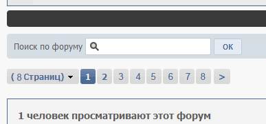

На картинках подробности:

Так заработало: в листинге тем появилось 11 страниц (1-11 из 17) и внутри темы появилось большее количество страниц (1-11).

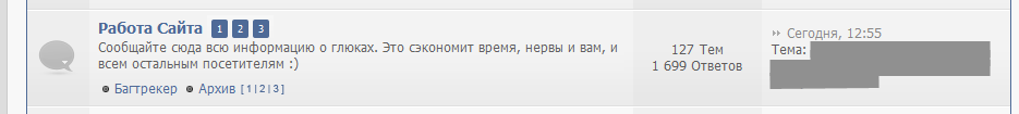

В листинге тем рядом с заголовком темы количество не изменилось и соответственно на главной странице рядом с форумом паджинации нет. Если возможно было бы решить и эти проблемки, было бы просто шикарно. :D

Могу дать наводку - вторая листалка строится шаблонами.

Да я видел тот кусок шаблона, вот только сделать ничего не смог с ним. Многие вещи в шаблонах сделаны совсем не аналогичным образом, как-будто делали совершенно разные люди с разными подходами, поэтому и не ожидаешь, где логика вынесена в шаблон, а где в файлах обрабатывается...
