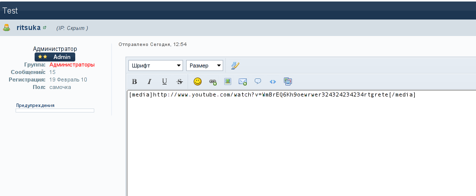

2. Баг - при редактировании поста, в котором имеется длинная ссылка, она обрезается посередине и из-за этого уже не проходит проверку на белый список:
место, где URL сокращается подчеркнул красным
Если есть идеи, как избавиться от этого "обрезания" - подскажите, пожалуйста, т.к. если баг и пофиксят то скорее всего уже не в этой версии движка, а это слишком долго ждать...

1. Первый баг багом скорее всего не является. Так и задумано.
2. У меня воспроизвести не получается. У вас стоят какие-то моды вроде быстрого ответа на Ajax?
1. скорее всего просто не додумано, но это детали
2. нет, ничего не стоит такого
В основном хуки которые установлены работают с сайдбаром. Для ответов и для вида тем никаких хуков не стоит.

Это у вас при написании поста или при его редактировании?
Специально проверил в другом браузере на тестовом сайте - аналогично :D
Форма быстрого редактирования же
Я же спросил при редактировании или при создании поста получен ваш скриншот?
а внизу страницы у вас какая форма?
Собственно они ничем не отличаются при быстром редактировании или при быстром создании поста.
А внизу страницы - форма быстрого ответа. И они отлючаются названием и внешним видом, например, слева от нее нет аватарки и информации об авторе поста :D
Тогда совсем не понимаю с чем это связано :D
Не из-за шаблона же? Может настройка в админке регулирующая есть?
запретите обрабатывать вложенные теги
первый раз слышу о таком. где искать - направте :D
Внешний вид > Содержимое сообщений > BB-коды > Медиа (выпадающее меню) > Изменить BB-код
Предотвращать разбор вложенных кодов ? = "Да".
Хотя у меня стоит "Нет" и проблем я не наблюдаю, все равно вам может помочь :D
Изменено пользователем Ritsuka
Ага, вроде бы помогает, для media по крайней мере. А зачем вообще эта настройка была нужна (смысл у неё довольно странный)?
А с URL такая штука не прокатила, он всё равно режется :D
