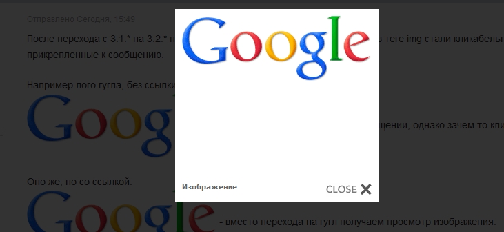

После перехода с 3.1.* на 3.2.* появилась небольшая проблемка - картинки в теге img стали кликабельны и открываются так же, как и прикрепленные к сообщению.
Например лого гугла, без ссылки
http://www.google.ru/logos/2011/logo-hp.gif - отлично просматривается в сообщении, однако зачем то кликабельно.
Оно же, но со ссылкой:
http://www.google.ru/logos/2011/logo-hp.gif - вместо перехода на гугл получаем просмотр изображения.
В админке копался, не нашел как отключить. Может кто подсказать, как избавиться от данной проблемы?

А насчет всплывающего просмотра изображения нет идей?
Откройте /admin/sources/classes/bbcode/custom/defaults.php найдите:
 return "<span rel='lightbox'><img src='{$content}' alt='{$this->lang->words['bbcode_img_alt']}' class='bbc_img' /></span>";
Замените на:
 return "<img src='{$content}' alt='{$this->lang->words['bbcode_img_alt']}'/>";

Спасибо, заработало.
Я правильно понимаю, что если поставить в настройках тега (Внешний вид > сообщения > BB-коды) сходный код в "Шаблон замены BB-кода" и убрать из "или" defaults.php, результат будет аналогичным?
Изменено пользователем Xandir
Я правильно понимаю, что если поставить в настройках тега (Внешний вид > сообщения > BB-коды) сходный код в "Шаблон замены BB-кода" и убрать из "или" defaults.php, рзультат убдет аналогичным?
Ну наверно да, попробуйте, так конечно будет проще.
  • Лайк 1
Да, действительно работает. Правда код должен быть немного другим:
<img src='{content}' alt='{$this->lang->words['bbcode_img_alt']}'/>

правда теперь если текст в теге картинки картинкой не является, появляется надпись "{$this->lang->words[", которую нельзя выделить
Как было ранее уже и не упомню, но явно более читаемо.
Методом научного тыка, вкупе с копипастом исправил на
<img src='{content}' alt='{content}'/>
надеюсь что никаких багов на свой форум не добавил )
