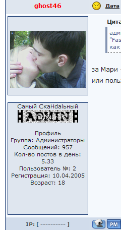

У меня такой банальный и тупой вопрос:
Гляньте на прилепленую картинку. Вот, как сделать так, чтобы все поля (которые ниже "картинки группы") были в доп. рамочке? Тоесть, чтобы были обведены в отдельный прямоугольник, хоть и глупо звучит.
Надеюсь на помощь.
Дык, куда ж подробнее. Тыщу раз обсуждалось, где это и как это...

Вот и ставь либо все это в рамку (это таблица, т.ч. проблем нет), либо все в отдельности div'ами (хотя, имхо, это будет уродливо).
Super Gonzo, спасибо...
зацените в плане дизайна, как получилось, норм или ацтой? я сначала не хотел аватару обводить, но почему то обвел все таки :D
Как ни странно, не так уж и уродливо, хотя нужно мсмотреть как это со всем остальным сочетается.

аватару то я обвел... но теперь, те у кого нет аватары (например у группы, которая не может грузить аватары) пустой прямоугольник внутри которого пусто.
