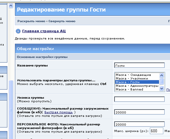

Зато там есть максимальный размер для скачивания, внимательный ты наш.
и даже написано: "(Leave blank to disallow uploads)"
что означает, что если ты эту цифру не укажешь, то возможности аплоада не будет.
Посмотри ты это имеешь ввиду?
vasyast, спасибо, но там я разрешил и ответ и закачку.
vasyast, прикольно но там стоит 20000. Значит загвостка где-то в другом. Ладно буду искать дальше где проблема.
