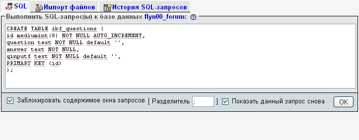

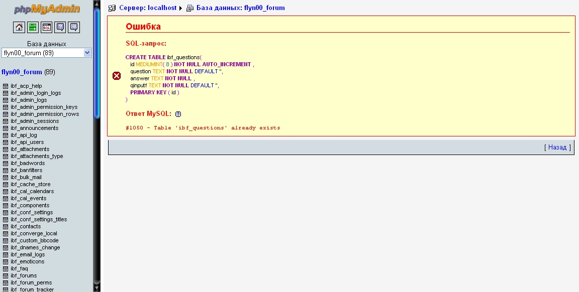

FLYN Опубликовано 16 Ноября 2008 Жалоба Поделиться Опубликовано 16 Ноября 2008 Блин народ, сделал все инструкции, только потом попытался выполнить запрос в phpMyAdmin мне выдало такую балду:Что это такое? В админке вопрос прописал при регистрации... теперь щелкаю на "Регистрация" на форуме - тут скромненько так написано:Fatal error: Call to a member function question_mod() on a non-object in /home/flyn00/public_html/forum/sources/action_public/register.php on line 53Что такое? помогите пожалуйста! Ссылка на комментарий Поделиться на других сайтах Прочее
Sannis Опубликовано 16 Ноября 2008 Жалоба Поделиться Опубликовано 16 Ноября 2008 Это вы шаблон не добавили во все скины, используйте поиск по теме, если не получается разобраться. Только потом попытался выполнить запрос в phpMyAdmin мне выдало такую балду:Таблица уже есть, всё ОК. Ссылка на комментарий Поделиться на других сайтах Прочее
