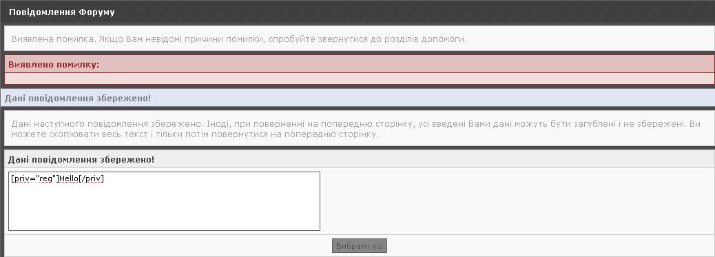

Super-foX Опубликовано 25 Сентября 2008 Жалоба Поделиться Опубликовано 25 Сентября 2008 Установил модуль на IPB 2.3.5, кнопочка "Скрытый текст" появилась везде, где нужно было, но при нажатии на её нечего не происходит, только при "Быстром ответе" она срабатывает, но когда я пытаюсь отправить, то выбивает ошибку, которая показана на картинке: В логах апача и мускла ошибок нет. Ссылка на комментарий Поделиться на других сайтах Прочее

WildRAID Опубликовано 26 Сентября 2008 Автор Жалоба Поделиться Опубликовано 26 Сентября 2008 (изменено) Мм.. подумал. Видимо, догадываюсь, в чём дело. Скопируйте lang_wr_private_data.php из /cache/lang_cache/ru в папку с папку с тем языком, который использует форум. Наверное, у вас en или ua. Многие беды от кривого вареза. Изменено 26 Сентября 2008 пользователем WildRAID Ссылка на комментарий Поделиться на других сайтах Прочее
Super-foX Опубликовано 26 Сентября 2008 Жалоба Поделиться Опубликовано 26 Сентября 2008 Скопировал lang_wr_private_data.php, теперь во всех формах ( быстрый ответ, ответ, новая тема... ) когда нажымаю на кнопочку, она срабатывает и вставляет код, но ошибка, которую я показал на скриншоте, осталась. Ссылка на комментарий Поделиться на других сайтах Прочее
WildRAID Опубликовано 26 Сентября 2008 Автор Жалоба Поделиться Опубликовано 26 Сентября 2008 (изменено) Должен был собственно текст ошибки появиться... т.к. теперь язык есть. В розовой рамочке. Изменено 26 Сентября 2008 пользователем WildRAID Ссылка на комментарий Поделиться на других сайтах Прочее
Super-foX Опубликовано 26 Сентября 2008 Жалоба Поделиться Опубликовано 26 Сентября 2008 Всё, проблему решыл, не в ту папку скопировал lang_wr_private_data.php. Извините, что потревожил. Ссылка на комментарий Поделиться на других сайтах Прочее
