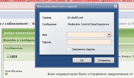

Сегодня была попытка взлома модераторских и админских аккаунтов на моем форуме. К счастью, удалось все вовремя разрулить, и аккаунты не достались злоумышленнику. Рассказываю о том как это было.
Использую лицензионную версию 2.3.3, проводя периодически все апдейты и исправления по безопасности.
На моем форуме стоит мод, запрещающий отправлять личные сообщения пользователям с кол-вом постов менее 10. Хакер успешно обошел это ограничение, напостив за 15 минут десяток сообщений. затем он отослал жалобу всем модераторам и админам на одно из сообщений форума. В текст жалобы он вставил ББ код с тегом
[IMG=http://адрес_сайта/smile.gif]
, больше ничего не написав.
Несмотря на то что в настройках форума "Безопасность и конфиденциальность" у меня отключены динамические изображения, в результате, каждый модератор и админы увидели при получении сообщения некую форму авторизации, под названием MODERATOR kazanova panel - введите логин и пароль (kazanova - это название моего форума.)
мне вовремя сообщили о такой попытке взлома, и в phpmyadmin я удалил все личные сообщения содержащие этот зловредный ББкод, найдя их через поиск, попутно забанив пользователя который их отправил.
пришлось также отключить теги в админке - опция "Разрешить размещать изображения?" и создать тему - ПАМЯТКА ДЛЯ МОДЕРАТОРОВ, где описал возможные случаи увода пароля и строго настрого всем приказал его нигде не оставлять.
также написал абузу админу фрихостинга, на который вела размещенная хакером ссылка.

Ну начнём с того что это никакая не картинка, а PHP замоскированный под картинку, и там пишется такая форма, и если логин и пасс был введён, то на стороннем(не вашем) сайте где была размещена такая картинка появится файл passwords, там будет указан логин и пасс которые вы ввели в эту форму, вот собсно и всё :D
дикая ахинея
форма авторизации апача, установленная в htaccess стороннего сайта
установлена она на подключение к картинке

Угнать пароли пользователей можно и обычной картинкой. Это не дыра в безопасности, это дыра в мозгах среднестатистического пользователя.
Если у взломщика есть свой http-хост с редактированием .htaccess - он может прописать в этом файле:
AuthType Basic
AuthName "ibresource.ru - авторизация"
AuthUserFile /home/путь/.htpasswd
Require valid-user
Собственно, даже сам файл .htpasswd класть не обязательно - 403-я ошибка для картинок не отображается на странице.
Затем положить на хост картинку и ББ-кодами форума вставить картинку в сообщение, или вообще установить себе удаленной аватаркой.
Затем в логах авторизаций неторопясь считывать логины и пароли юзеров ломаемого форума.
Лично я на запрос http-авторизации на автопилоте нажимаю "эскейп", кроме тех редких случаев, когда ресурс реально запаролен и я это точно знаю. То есть, мой пароль не угонят...
да, похоже все было именно так как и пишет FatCat.
