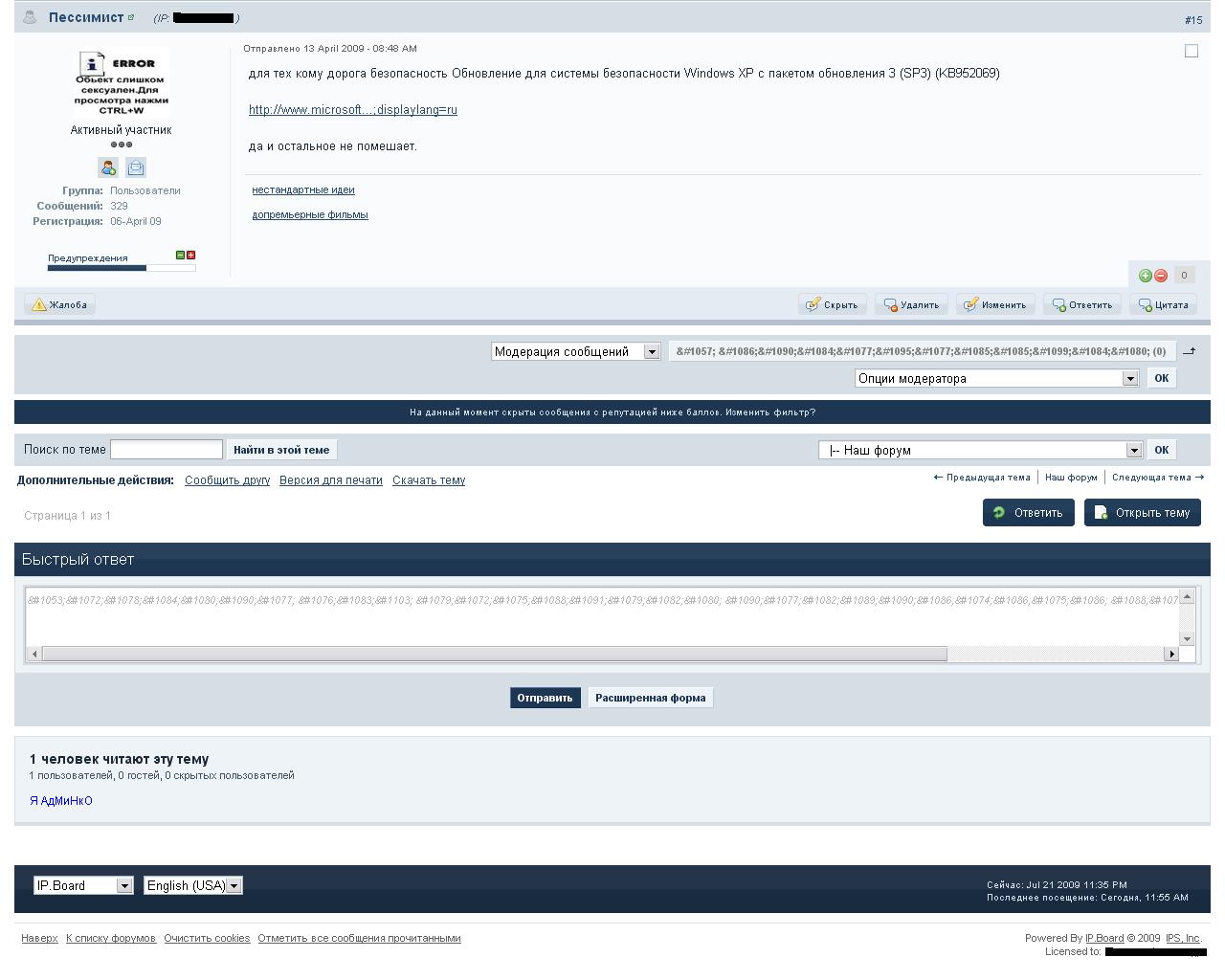

короче админка, форум и сообщения - все на русском языке. Но встречаются UTF8 баги... так в частности вот примерно такое:
т.е. то что в файлах находится в UTF8 отображается в кодах UTF

еще такая интересная вещь:
1. поставил 3 версию форума для тестирования. Она расположена здесь:
http://www.fc-arsenal.com/forum/ipb_3_0_0_...pload/index.php
там с русским языком проблем никаких нет - сообщения добавляются на русском
2. проапгрейдил существующий форум - 99% сообщений перевелось на русский после ребилда постов из админки, некоторые посты остались знаками ???, а новые сообщения добавляются также знаками ???
3. в базе тестового форума, на котором все ок, все таблицы имеют кодировку latin1_swedish_ci, а в базе форума после апгрейда кодировка таблиц разная - cp1251_general_ci и latin1_swedish_ci
в админке и конф-глобал установил utf-8
саппорт IPB говорит, что помогать не будет до выхода 3 русской версии ;)
помогите советом, знатоки :D
надо свести все кодировки под общий знаменатель UTF-8 иначе так и будут крючки да закорючки
подскажите, плз, как правильно это сделать из-под phpMyAdmin
- и в самой базе они нормальные?
- локаль прописали не правильную, скорее всего CP1251
В базе всё ок.
Локаль поставил ru_RU. Какую нужно использовать?
достиг некоторых успехов :D
после того, как запросами в phpMyAdmin
ALTER TABLE `ibf_posts` CONVERT TO CHARACTER SET utf8 COLLATE utf8_general_ci;
ALTER TABLE `ibf_posts` DEFAULT CHARACTER SET utf8 COLLATE utf8_general_ci;
поменял всем таблицам кодировку на utf8
новые сообщения стали отображаться на русском языке! ;) при этом часть старых все равно знаками ?????
Да, неправильная локаль. Должно быть ru_RU.UTF-8
со сменой локали даты исправились, но появилась такая проблема:
