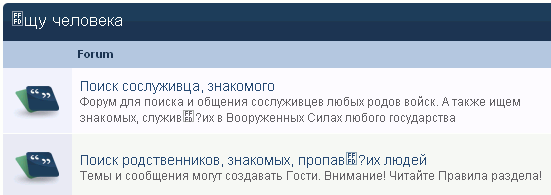

Конвертнул базу (с использованием iconv) из cp1251 в utf8.
Обновил до 3.0.1
В итоге, куда ни сунься, всюду вместо "И" и "ш" - �
Во вновь создаваемых постах, названиях категорий и форумов, в описаниях, в профилях - всюду названные выше символы с глюком. И в админке, и в публичной части.
Без разницы - был этот текст до конвертации или сейчас что-то пишу.
