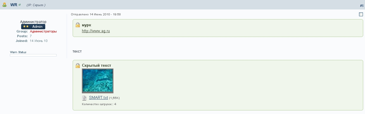

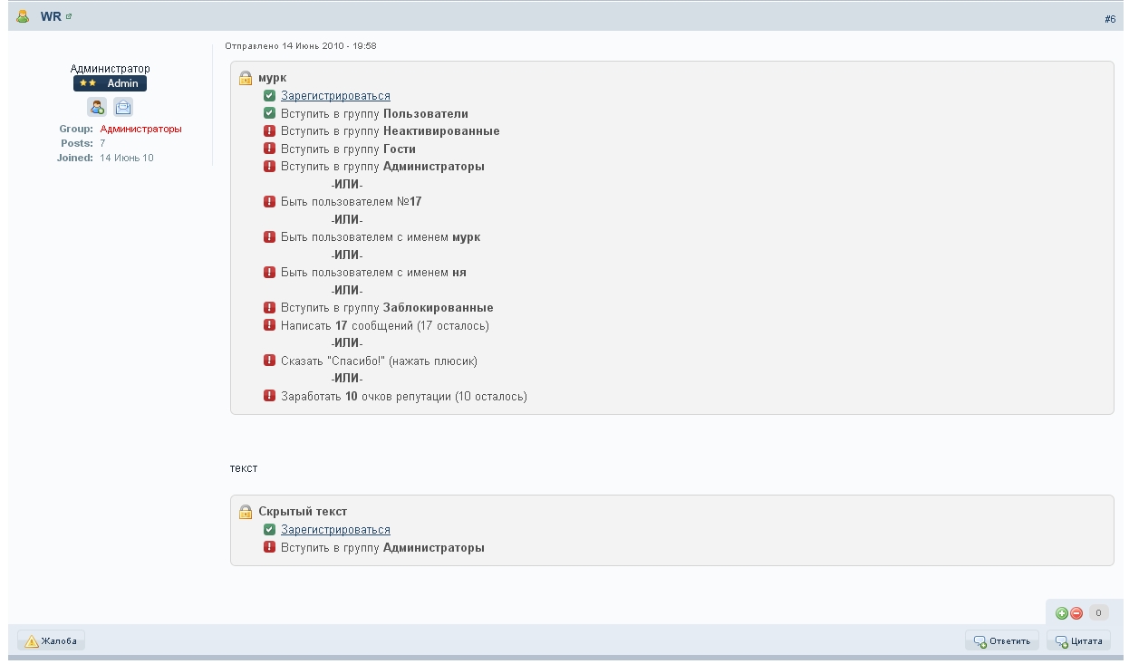

WildRAID Опубликовано 20 Июня 2010 Автор Жалоба Поделиться Опубликовано 20 Июня 2010 (изменено) Не. Теперь все правки файлов - необязательные. В инструкцию рядом с каждой правкой добавил описание, за что она отвечает. Можно не делать одну-две, или даже все. Самые чудовищные правки - (class_attach) удалось почти безболезненно выбросить. Что добавилось:1. Возможность задать произвольный заголовок.2. Сворачивание-разворачивание блоков. Состояние по умолчанию можно задать в настройках, а также для каждого блока отдельно. Что поменялось:1. Языки переехали в БД, где и должны были быть. Плюс почищено от лишних строк.2. Аттачи скрываются немного по-иному. Обратите внимание на то, что если в посте есть скрытый текст, то все аттачи в этом посте должны иметь указатели в теле поста (функция "Добавить в сообщение").3. Существенно поменялся механизм проверки условий. Актуально для тех, у кого были custom-условия. В двух словах - стало проще, прозрачнее и немного шустрее.4. Стили переехали в CSS, где и должны были быть. Верстка теперь съедобная.5. No more stupid icons. Все изображения - из стандартной поставки форума. Данные от предыдущей версии совместимы. В теории, проблем быть не должно. Вроде все, что вспомнил пока.Нужно потестить. Если все встанет без проблем, то просьба муркнуть ответ в тему. Когда наберется 2-3 ответа - заменю файл в архиве. Всё, развлекайтесь.) И не забывайте делать бекапы. Изменено 20 Июня 2010 пользователем WildRAID Yos и X-ghost отреагировали на это 2 Ссылка на комментарий Поделиться на других сайтах Прочее
